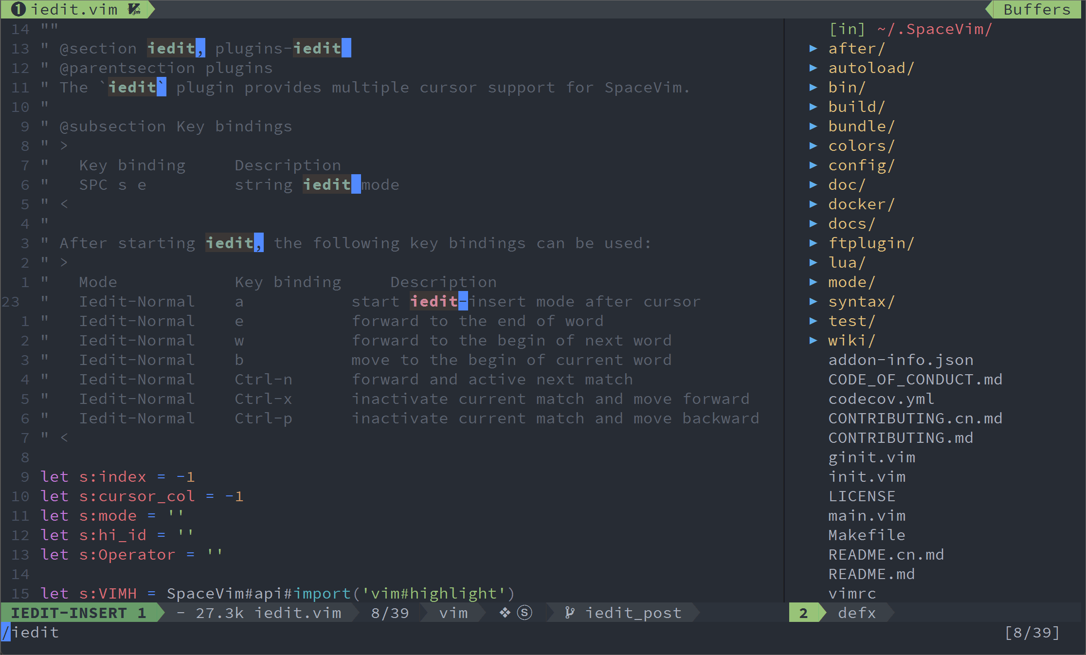

SpaceVim 是一个社区驱动的模块化的 Vim IDE,以模块的方式组织管理插件以及相关配置,为不同的语言开发量身定制了相关的开发模块,该模块提供代码自动补全, 语法检查、格式化、调试、REPL 等特性。用户仅需载入相关语言的模块即可得到一个开箱即用的 Vim IDE。

SpaceVim 的默认配置文件为 ~/.SpaceVim.d/init.toml。下面为一简单的配置示例。如果需要查阅更多 SpaceVim 配置相关的信息,请阅读 SpaceVim 用户文档。
