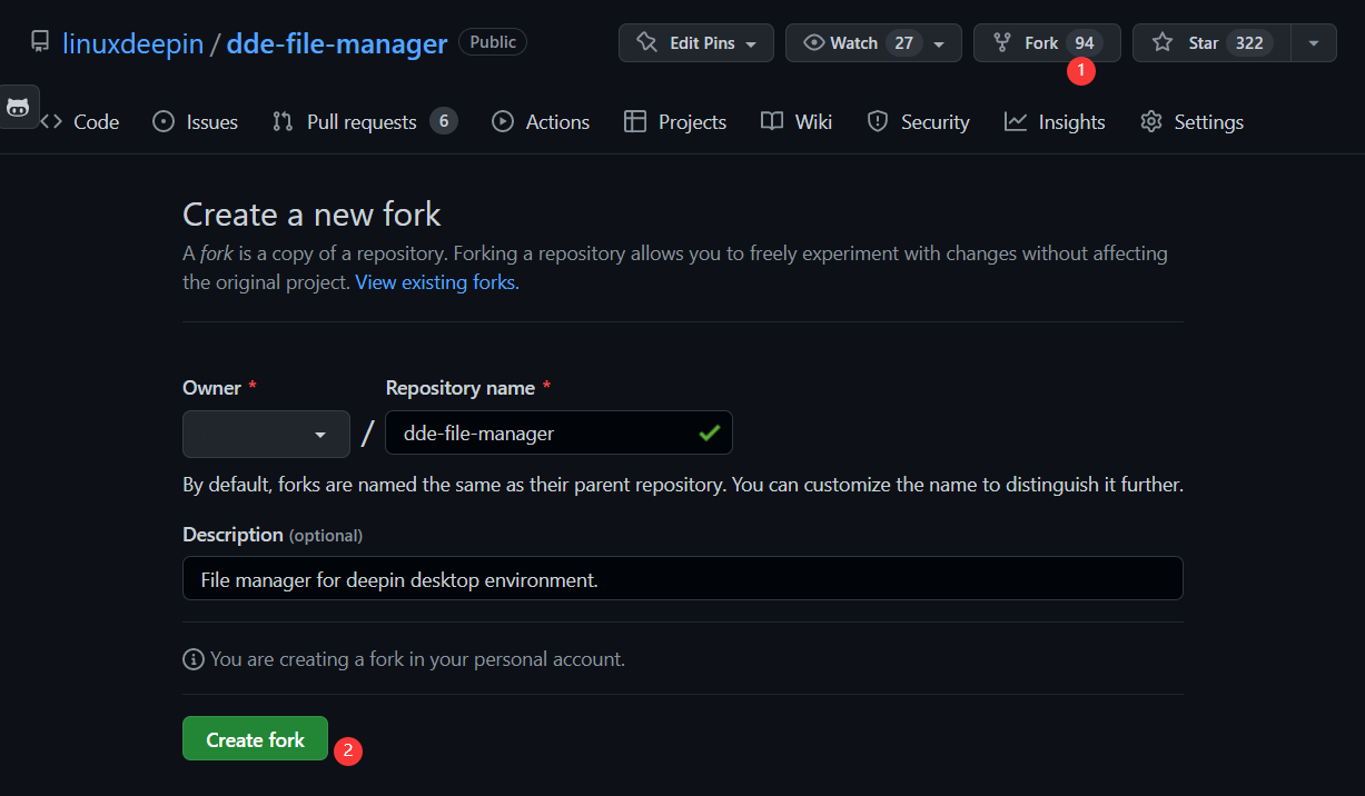

当我们需要对一个上游仓库进行修改时,我们需要通过 GitHub 的 Fork 功能在自己的账户下创建一个派生仓库。
派生仓库与上游仓库是两个有关联关系的仓库,假设你的 GitHub 用户名为 username,当派生仓库创建完毕后,你会得到一个位于 https://github.com/username/dde-file-manager 的 git 仓库。你应当 clone 你所创建的派生仓库 到本地,并在自己的派生仓库中进行相应的修改。修改完毕后,当修改推送到你的派生仓库后,你将会在派生仓库或上游仓库的主页看到创建 PR 的相应提示。

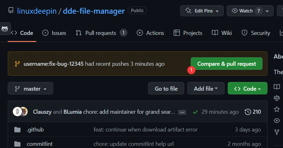

git remote add upstream https://github.com/username/dde-file-manager.git 来添加名为 upstream 的远程端来追踪上游仓库。假定自己克隆了自己的派生仓库到本地,派生仓库对应的 remote 名为 origin,自己的修改在 fix-bug-12345 分支进行,则当本地 fix-bug-12345 推送到 origin 后,可在 GitHub 看到近似下图的提示

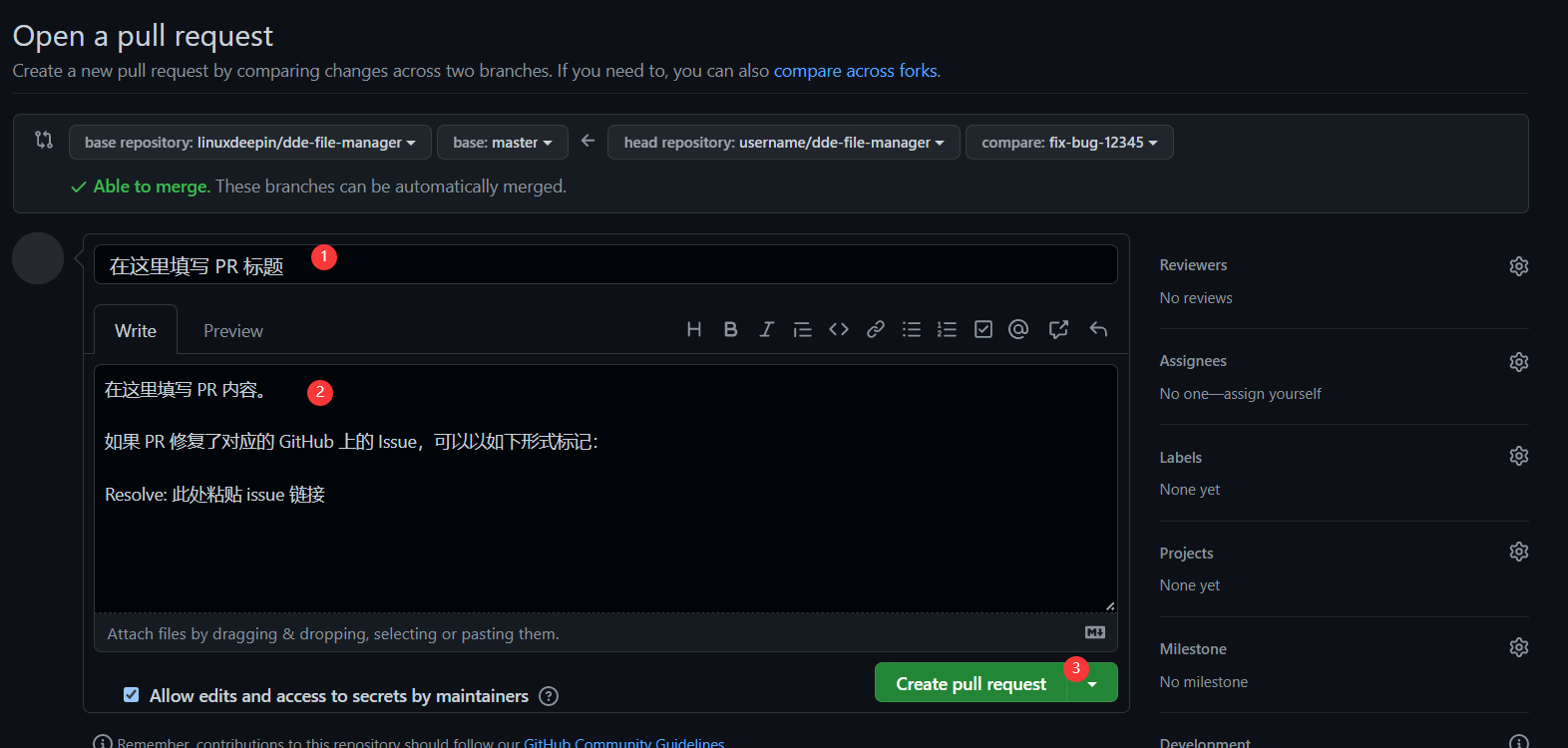

点击后即可看到创建 PR 的相关界面:
在此界面填写相关信息后提交即可。若需要,也可直接在此界面(右侧)添加 review 人员。
