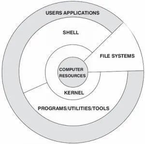

Linux 系统一般有 4 个主要部分:内核、shell、文件系统和应用程序。内核、shell 和文件系统一起形成了基本的操作系统结构,它们使得用户可以运行程序、管理文件并使用系统。
内核是操作系统的核心,具有很多最基本功能,它负责管理系统的进程、内存、设备驱动程序、文件和网络系统,决定着系统的性能和稳定性。

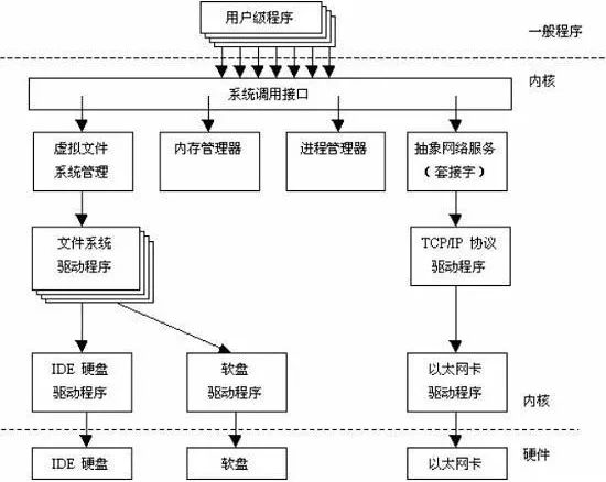

Linux 内核由如下几部分组成:内存管理、进程管理、设备驱动程序、文件系统和网络管理等。如图:
系统调用接口:SCI 层提供了某些机制执行从用户空间到内核的函数调用。这个接口依赖于体系结构,甚至在相同的处理器家族内也是如此。SCI 实际上是一个非常有用的函数调用多路复用和多路分解服务。在 ./linux/kernel 中您可以找到 SCI 的实现,并在 ./linux/arch 中找到依赖于体系结构的部分。

虚拟文件系统(VirtualFileSystem,VFS):隐藏了各种硬件的具体细节,把文件系统操作和不同文件系统的具体实现细节分离了开来,为所有的设备提供了统一的接口,VFS 提供了多达数十种不同的文件系统。虚拟文件系统可以分为逻辑文件系统和设备驱动程序。逻辑文件系统指Linux 所支持的文件系统,如 Ext2,FAT 等,设备驱动程序指为每一种硬件控制器所编写的设备驱动程序模块。
虚拟文件系统(VFS)是 Linux 内核中非常有用的一个方面,因为它为文件系统提供了一个通用的接口抽象。VFS 在 SCI 和内核所支持的文件系统之间提供了一个交换层。即 VFS 在用户和文件系统之间提供了一个交换层。
VFS 在用户和文件系统之间提供了一个交换层:
在 VFS 上面,是对诸如 open、close、read 和 write 之类的函数的一个通用 API 抽象。在 VFS 下面是文件系统抽象,它定义了上层函数的实现方式。它们是给定文件系统(超过 50 个)的插件。文件系统的源代码可以在 ./linux/fs 中找到。

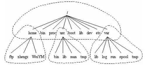

Linux 使用标准的目录结构,在安装的时候,安装程序就已经为用户创建了文件系统和完整而固定的目录组成形式,并指定了每个目录的作用和其中的文件类型。
完整的目录树可划分为小的部分,这些小部分又可以单独存放在自己的磁盘或分区上。这样,相对稳定的部分和经常变化的部分可单独存放在不同的分区中,从而方便备份或系统管理。目录树的主要部分有 root、/usr、/var、/home 等。这样的布局可方便在 Linux 计算机之间共享文件系统的某些部分。
Linux 采用的是树型结构。最上层是根目录,其他的所有目录都是从根目录出发而生成的。
微软的 DOS 和 Windows 也是采用树型结构,但是在 DOS 和 Windows 中这样的树型结构的根是磁盘分区的盘符,有几个分区就有几个树型结构,他们之间的关系是并列的。最顶部的是不同的磁盘(分区),如:C,D,E,F 等。
但是在 Linux 中,无论操作系统管理几个磁盘分区,这样的目录树只有一个。从结构上讲,各个磁盘分区上的树型目录不一定是并列的。

文件系统指文件存在的物理空间,Linux 系统中每个分区都是一个文件系统,都有自己的目录层次结构。Linux 会将这些分属不同分区的、单独的文件系统按一定的方式形成一个系统的总的目录层次结构。一个操作系统的运行离不开对文件的操作,因此必然要拥有并维护自己的文件系统。

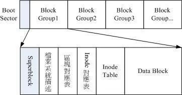

对于一个磁盘分区来说,在被指定为相应的文件系统后,整个分区被分为 1024,2048 和 4096 字节大小的块。根据块使用的不同,可分为:
超级块(Superblock):这是整个文件系统的第一块空间。包括整个文件系统的基本信息,如块大小,inode/block 的总量、使用量、剩余量,指向空间 inode 和数据块的指针等相关信息。
inode 块(文件索引节点):文件系统索引,记录文件的属性。它是文件系统的最基本单元,是文件系统连接任何子目录、任何文件的桥梁。每个子目录和文件只有唯一的一个 inode 块。它包含了文件系统中文件的基本属性(文件的长度、创建及修改时间、权限、所属关系)、存放数据的位置等相关信息. 在 Linux 下可以通过 “ls -li” 命令查看文件的 inode 信息。硬连接和源文件具有相同的 inode。
数据块(Block):实际记录文件的内容,若文件太大时,会占用多个 block。为了提高目录访问效率,Linux 还提供了表达路径与 inode 对应关系的 dentry 结构。它描述了路径信息并连接到节点 inode,它包括各种目录信息,还指向了 inode 和超级块。
就像一本书有封面、目录和正文一样。在文件系统中,超级块就相当于封面,从封面可以得知这本书的基本信息;inode 块相当于目录,从目录可以得知各章节内容的位置;而数据块则相当于书的正文,记录着具体内容。

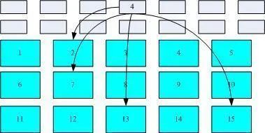

Linux 正统的文件系统(如 Ext2、3等)将硬盘分区时会划分出超级块、inode Table 区块和 data block 数据区域。一个文件由一个超级块、inode 和数据区域块组成。Inode 包含文件的属性(如读写属性、owner 等,以及指向数据块的指针),数据区域块则是文件内容。当查看某个文件时,会先从 inode table 中查出文件属性及数据存放点,再从数据块中读取数据。
我们将 inode 与 block 区块用图解来说明一下,如下图所示,文件系统先格式化出 inode 与 block 的区块,假设某一个文件的属性与权限数据是放置到 inode 4 号(下图较小方格内),而这个 inode 记录了文件数据的实际放置点为 2,7,13,15 这四个 block 号码,此时我们的操作系统就能够据此来排列磁盘的阅读顺序,可以一口气将四个 block 内容读出来!那么数据的读取就如同下图中的箭头所指定的模样了。

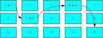

这种数据存取的方法我们称为索引式文件系统(indexed allocation)。那有没有其他的惯用文件系统可以比较一下啊?有的,那就是我们惯用的闪盘(闪存),闪盘使用的文件系统一般为 FAT 格式。FAT 这种格式的文件系统并没有 inode 存在,所以 FAT 没有办法将这个文件的所有 block 在一开始就读取出来。每个 block 号码都记录在前一个 block 当中, 其读取方式有点像下图所示:
上图中我们假设文件的数据依序写入 1->7->4->15 号这四个 block 号码中, 但这个文件系统没有办法一口气就知道四个 block 的号码,他得要一个一个的将 block 读出后,才会知道下一个 block 在何处。如果同一个文件数据写入的 block 分散的太过厉害时,则我们的磁盘读取头将无法在磁盘转一圈就读到所有的数据, 因此磁盘就会多转好几圈才能完整的读取到这个文件的内容!
常常会听到所谓的“碎片整理”吧?需要碎片整理的原因就是文件写入的 block 太过于离散了,此时文件读取的效能将会变的很差所致。这个时候可以透过碎片整理将同一个文件所属的 blocks 汇整在一起,这样数据的读取会比较容易啊!想当然,FAT 的文件系统需要经常的碎片整理一下,那么 Ext2 是否需要磁盘重整呢?
由于 Ext2 是索引式文件系统,基本上不太需要常常进行碎片整理的。但是如果文件系统使用太久, 常常删除/编辑/新增文件时,那么还是可能会造成文件数据太过于离散的问题,此时或许会需要进行重整一下的。不过,老实说,鸟哥倒是没有在 Linux 操作系统上面进行过 Ext2/Ext3 文件系统的碎片整理说!似乎不太需要啦!

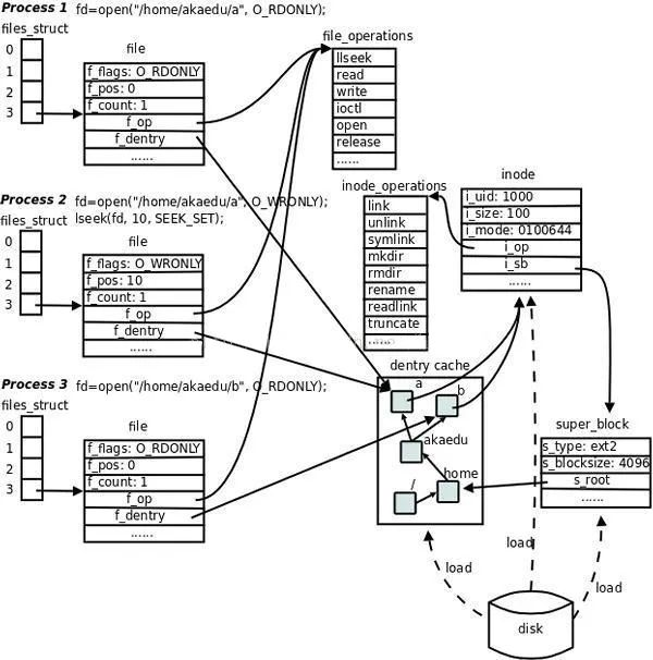

文件与 IO:每个进程在 PCB(Process Control Block)中都保存着一份文件描述符表,文件描述符就是这个表的索引,每个表项都有一个指向已打开文件的指针,现在我们明确一下:已打开的文件在内核中用 file 结构体表示,文件描述符表中的指针指向 file 结构体。
在 file 结构体中维护 File Status Flag(file 结构体的成员 f_flags)和当前读写位置(file 结构体的成员 f_pos)。在上图中,进程 1 和进程 2 都打开同一文件,但是对应不同的 file 结构体,因此可以有不同的 File Status Flag 和读写位置。file 结构体中比较重要的成员还有 f_count,表示引用计数(Reference Count),后面我们会讲到,dup、fork 等系统调用会导致多个文件描述符指向同一个 file 结构体,例如有 fd1 和 fd2 都引用同一个 file 结构体,那么它的引用计数就是 2,当 close(fd1) 时并不会释放 file 结构体,而只是把引用计数减到 1,如果再 close(fd2),引用计数就会减到 0 同时释放 file 结构体,这才真的关闭了文件。
每个 file 结构体都指向一个 file_operations 结构体,这个结构体的成员都是函数指针,指向实现各种文件操作的内核函数。比如在用户程序中 read 一个文件描述符,read 通过系统调用进入内核,然后找到这个文件描述符所指向的 file 结构体,找到 file 结构体所指向的 file_operations 结构体,调用它的 read 成员所指向的内核函数以完成用户请求。在用户程序中调用 lseek、read、write、ioctl、open 等函数,最终都由内核调用 file_operations 的各成员所指向的内核函数完成用户请求。
file_operations 结构体中的 release 成员用于完成用户程序的 close 请求,之所以叫 release 而不叫 close 是因为它不一定真的关闭文件,而是减少引用计数,只有引用计数减到0才关闭文件。对于同一个文件系统上打开的常规文件来说,read、write 等文件操作的步骤和方法应该是一样的,调用的函数应该是相同的,所以图中的三个打开文件的 file 结构体指向同一个 file_operations 结构体。如果打开一个字符设备文件,那么它的 read、write 操作肯定和常规文件不一样,不是读写磁盘的数据块而是读写硬件设备,所以 file 结构体应该指向不同的 file_operations 结构体,其中的各种文件操作函数由该设备的驱动程序实现。
每个 file 结构体都有一个指向 dentry 结构体的指针,“dentry”是 directory entry(目录项)的缩写。我们传给 open、stat 等函数的参数的是一个路径,例如 /home/akaedu/a,需要根据路径找到文件的 inode。为了减少读盘次数,内核缓存了目录的树状结构,称为 dentry cache,其中每个节点是一个 dentry 结构体,只要沿着路径各部分的 dentry 搜索即可,从根目录/找到 home 目录,然后找到 akaedu 目录,然后找到文件 a。dentry cache 只保存最近访问过的目录项,如果要找的目录项在 cache 中没有,就要从磁盘读到内存中。
每个 dentry 结构体都有一个指针指向 inode 结构体。inode 结构体保存着从磁盘 inode 读上来的信息。在上图的例子中,有两个 dentry,分别表示 /home/akaedu/a 和 /home/akaedu/b,它们都指向同一个 inode,说明这两个文件互为硬链接。inode 结构体中保存着从磁盘分区的 inode 读上来信息,例如所有者、文件大小、文件类型和权限位等。每个 inode 结构体都有一个指向 inode_operations 结构体的指针,后者也是一组函数指针指向一些完成文件目录操作的内核函数。
和 file_operations 不同,inode_operations 所指向的不是针对某一个文件进行操作的函数,而是影响文件和目录布局的函数,例如添加删除文件和目录、跟踪符号链接等等,属于同一文件系统的各 inode 结构体可以指向同一个 inode_operations 结构体。
inode 结构体有一个指向 super_block 结构体的指针。super_block 结构体保存着从磁盘分区的超级块读上来的信息,例如文件系统类型、块大小等。super_block 结构体的 s_root 成员是一个指向 dentry 的指针,表示这个文件系统的根目录被 mount 到哪里,在上图的例子中这个分区被 mount 到 /home 目录下。
file、dentry、inode、super_block 这几个结构体组成了 VFS 的核心概念。对于 Ext2 文件系统来说,在磁盘存储布局上也有 inode 和超级块的概念,所以很容易和 VFS 中的概念建立对应关系。而另外一些文件系统格式来自非 UNIX 系统(例如 Windows 的 FAT32、NTFS),可能没有 inode 或超级块这样的概念,但为了能 mount 到 Linux 系统,也只好在驱动程序中硬凑一下,在 Linux 下看 FAT32 和 NTFS 分区会发现权限位是错的,所有文件都是 rwxrwxrwx,因为它们本来就没有 inode 和权限位的概念,这是硬凑出来的。
Linux 系统中每个分区都是一个文件系统,都有自己的目录层次结构。linux 会将这些分属不同分区的、单独的文件系统按一定的方式形成一个系统的总的目录层次结构。这里所说的“按一定方式”就是指的挂载。
将一个文件系统的顶层目录挂到另一个文件系统的子目录上,使它们成为一个整体,称为挂载。把该子目录称为挂载点。

可以用 ln 命令对一个已经存在的文件再建立一个新的连接,而不复制文件的内容。连接有软连接和硬连接之分,软连接又叫符号连接。它们各自的特点是:
硬连接:是给文件一个副本,原文件名和连接文件名都指向相同的物理地址。目录不能有硬连接;硬连接不能跨越文件系统(不能跨越不同的分区)文件在磁盘中只有一个拷贝,节省硬盘空间。
修改其中一个,与其连接的文件同时被修改。如果删除其中任意一个其余的文件将不受影响。
由于删除文件要在同一个索引节点属于唯一的连接时才能成功,因此可以防止不必要的误删除。
符号连接(软连接):用 ln -s 命令建立文件的符号连接符号连接是linux特殊文件的一种,作为一个文件,它的数据是它所连接的文件的路径名。类似 Windows 下的快捷方式。
当然删除这个连接,也不会影响到源文件,但对连接文件的使用、引用都是直接调用源文件的。
具体关系可以看下图:
从图上可以看出硬链接和软链接的区别:
硬链接原文件和新文件的 inode 编号一致,而软链接不一样。
对原文件删除,会导致软链接不可用,而硬链接不受影响。
对原文件的修改,软、硬链接文件内容也一样的修改,因为都是指向同一个文件内容的。
