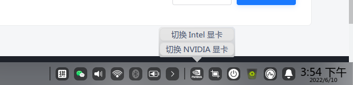

可以去星火应用商店下载显卡插件进行切换
安装完之后需要注销电脑重新登录
然后在状态栏右下角可以找到切换图标
(有些电脑在切换时会卡住或者没反应,直接重启就好)
