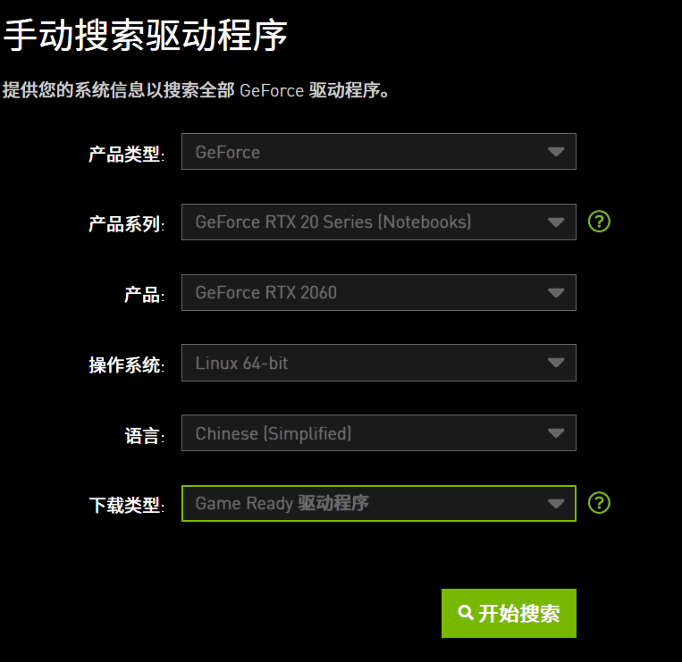

下载官方NVIDIA闭源驱动,如果是笔记本在产品系列里面选有(Notebooks)的,下载后是后缀为run的文件,我的是:NVIDIA-Linux-x86_64-460.32.03.run

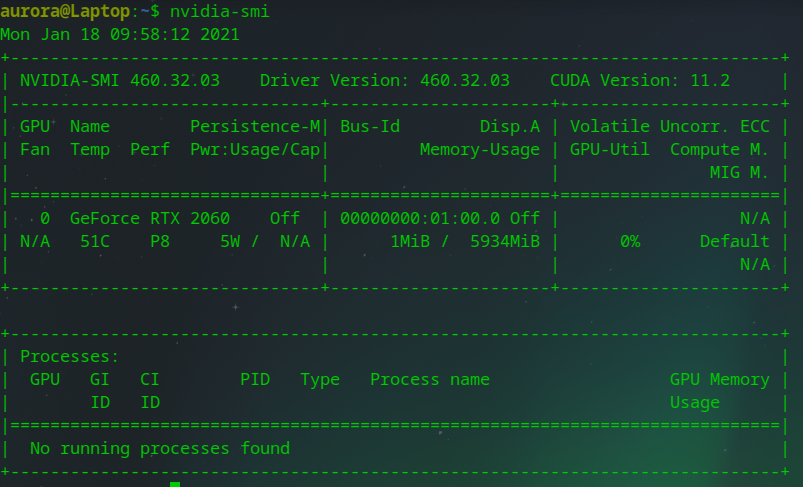

#重启之后使用以下命令检查是否安装成功,如果成功会有内容显示
nvidia-smi
显示如下内容,说明独显安装成功
在启动器里面可以看到自动安装好的NVIDIA X server settings程序,如果输入命令后显示上面图片的内容但此程序无法打开说明独显处于待机状态;如果此程序可以打开说明独显已经进入工作状态
独显彻底关闭时,则显示为如下内容
