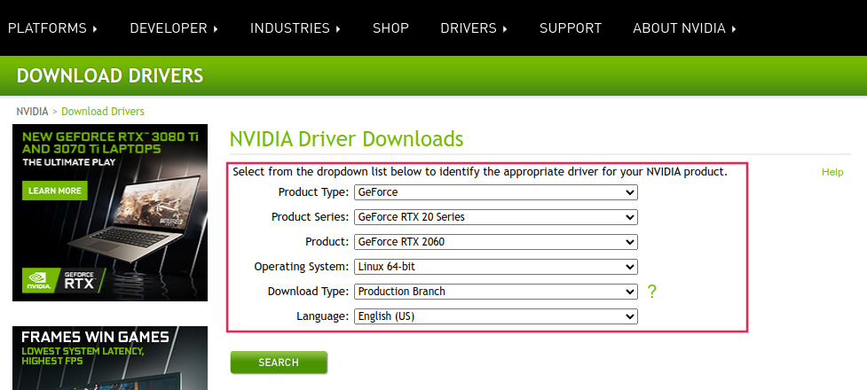

通过点击上述链接,在官网查找到自己网卡对应的具体型号,就可以按照提示完成驱动下载了。

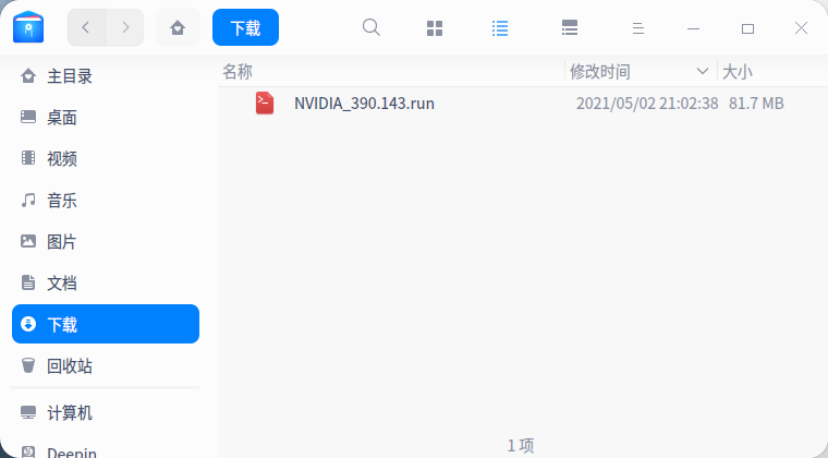

将下载对应的run文件保存到本地:
在驱动文件所在文件夹中通过右键打开终端
执行如下命令赋予该驱动文件相应的执行权限:
sudo chmod +x ./*.run

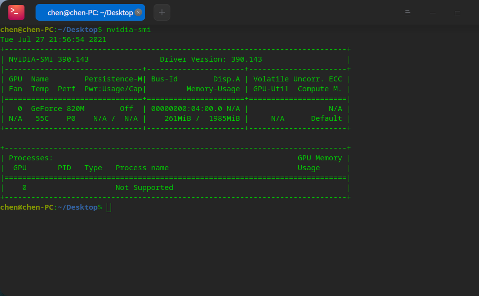

安装完成后可以通过如下命令查看显卡当前基本使用信息:
nvidia-smi
最后,安装成功
