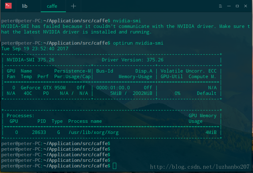

重启后测试

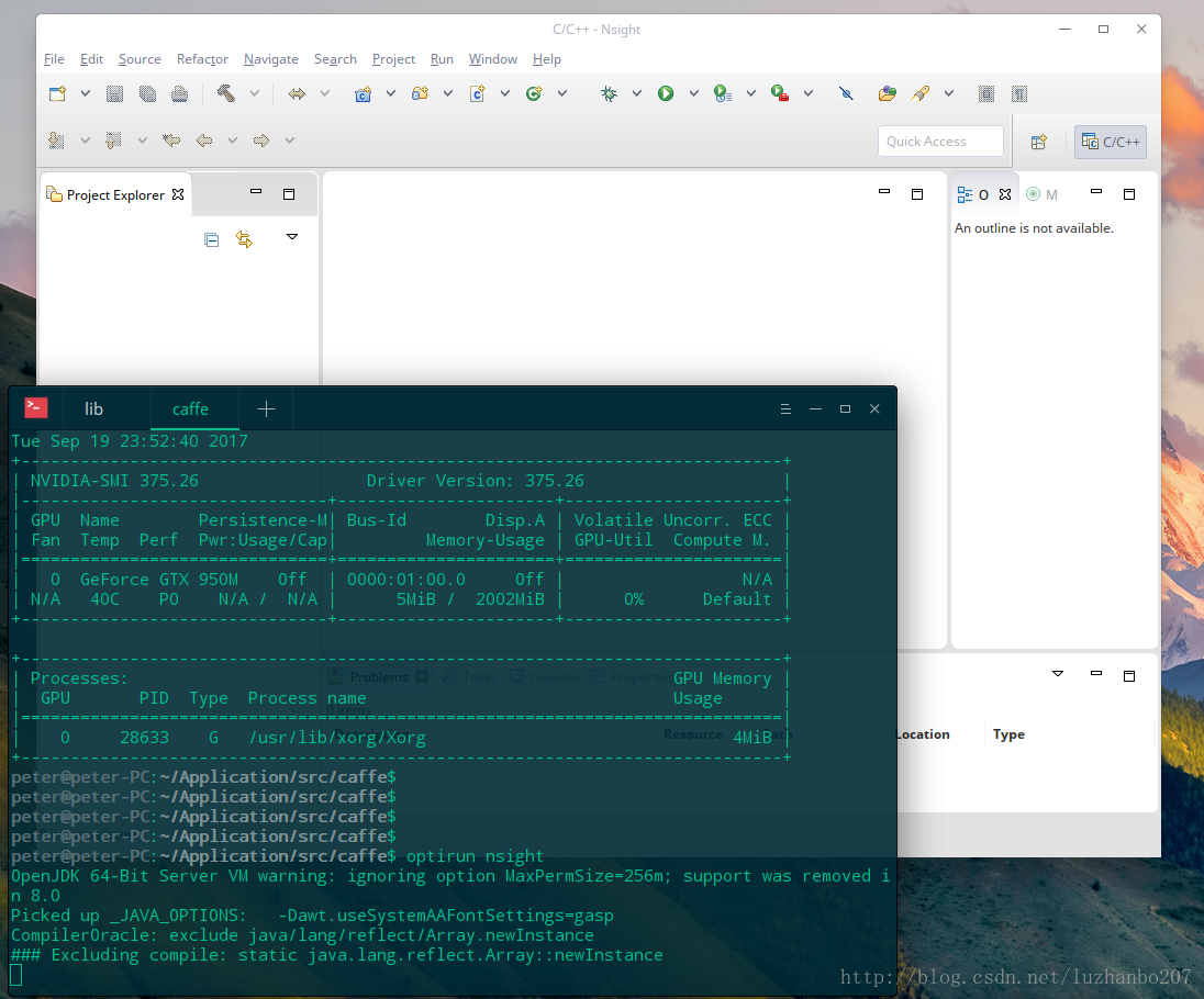

nvidia-smi
和
optirun nvidia-smi
optirun -b none nvidia-settings -c :8
(默认情况下,使用Intel显卡,如果要使用nvidia显卡,需要在命令前加optirun)

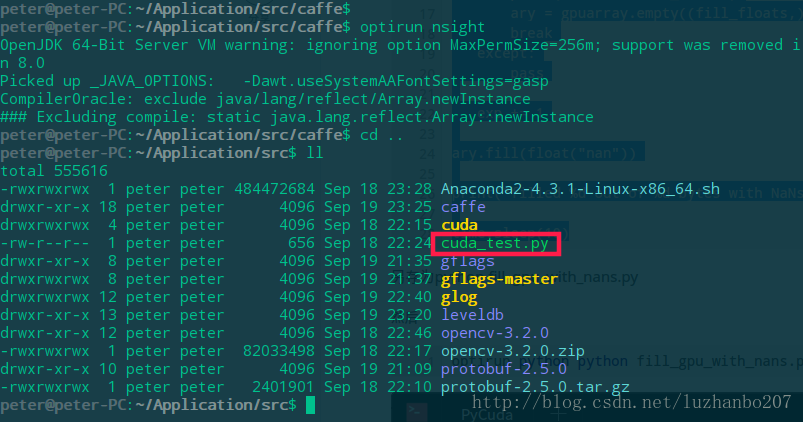

sudo apt install nvidia-cuda-dev nvidia-cuda-toolkit nvidia-nsight nvidia-visual-profiler
optirun nsight

另存为cuda_test.py
然后
optirun python python cuda_test.py

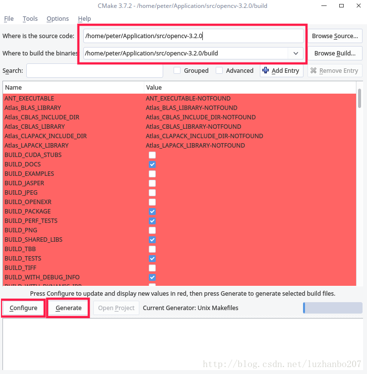

然后打开该软件,输入OpenCV源码在本地的路径,已经编译配置过程产生的中间文件保存在本地的路径(一般是建一个build目录)
路径配置完之后,点击左下角的Configure按钮,开始执行依赖检查等环境配置
成功之后,会在上面产生一个列表,是将来编译时需要的一些环境配置,一般默认即可,这里我们稍作修改,修改CMAKE_BUILD_TYPE为Release,修改CMAKE_INSTALL_PREFIX为/usr/local,选中WITH-OPENGL
完了之后,点击左下角的Generate按钮,将会根据上面的配置生成Makefile文件

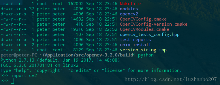

测试opencv安装是否成功,opencv完全编译安装会安装对应的python接口,在终端中简单测试即可
至此opencv3.2安装完成

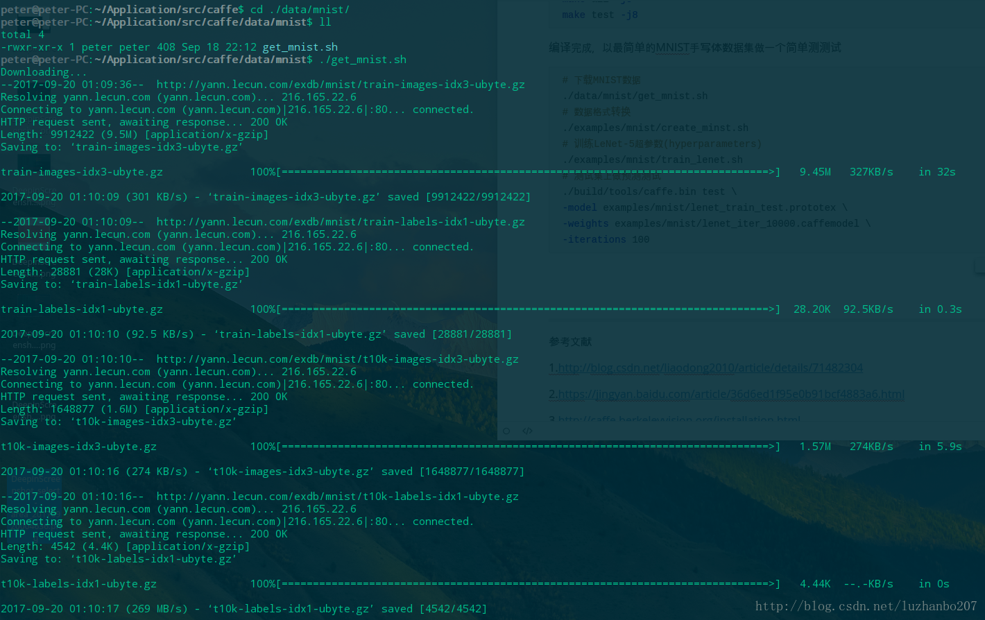

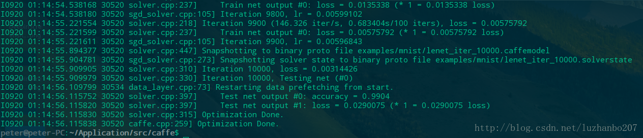

编译完成,以最简单的MNIST手写体数据集做一个简单测测试

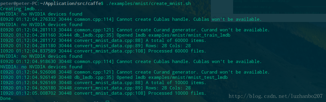

下载MNIST数据
data/mnist/get_mnist.sh
数据格式转换
optirun examples/mnist/create_mnist.sh

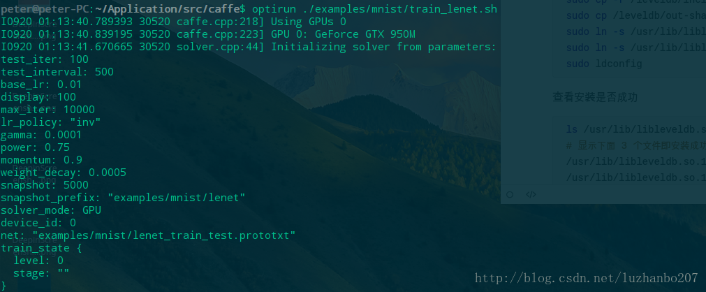

训练LeNet-5超参数(hyperparameters)
optirun examples/mnist/train_lenet.sh

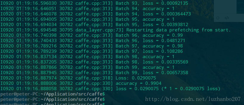

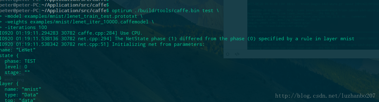

测试集上做预测测试
optirun build/tools/caffe.bin test \
-model examples/mnist/lenet_train_test.prototxt \
-weights examples/mnist/lenet_iter_10000.caffemodel \
-iterations 100
至此,全部教程结束。
