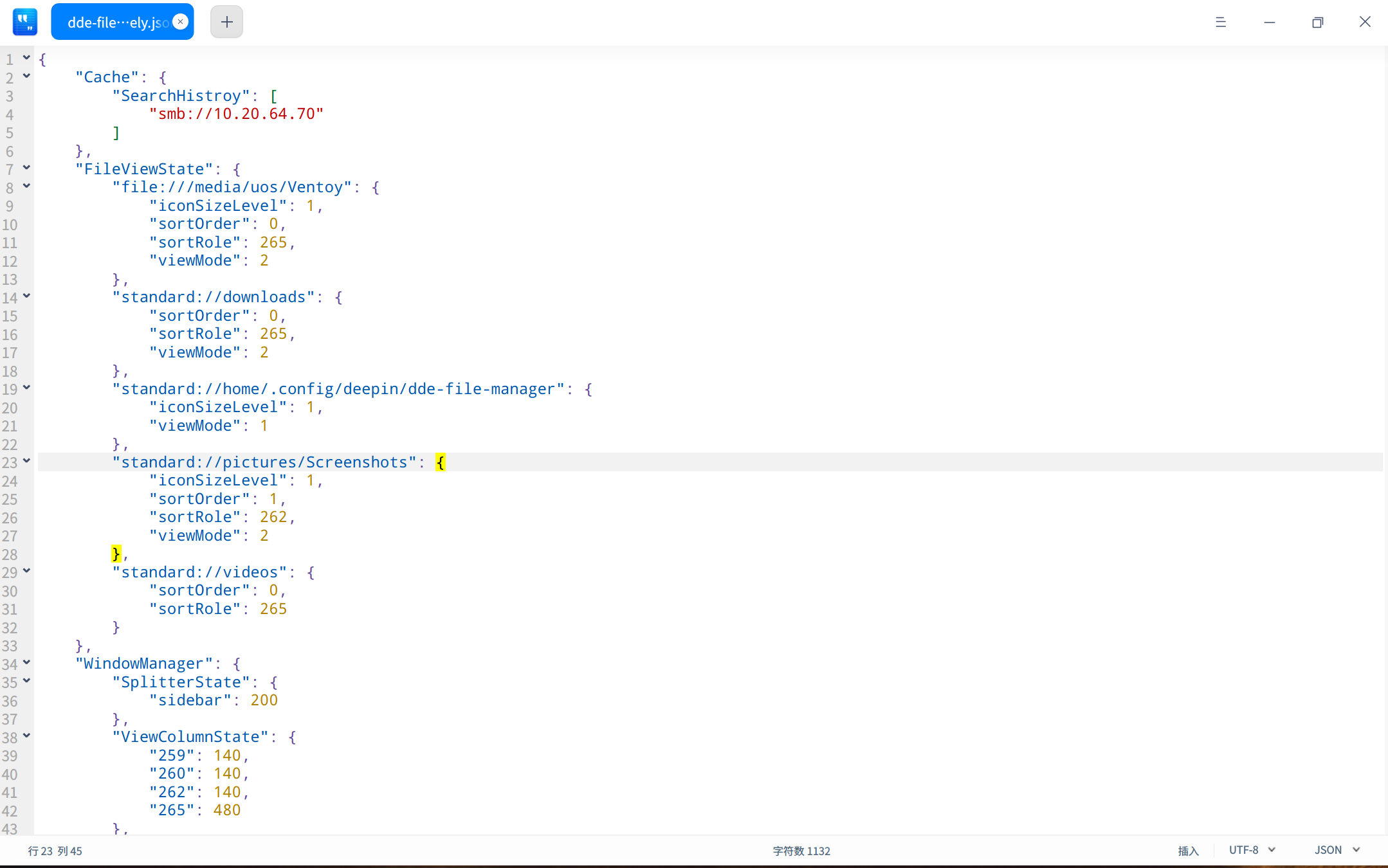

打开dde-file-manager.obtusely.json文件后,如有有搜索历史记录的话,是出现在如下图所示的位置的,图片显示的是有2条记录:
把图片中红色箭头指向的两行删除,再保存文件就可以了,重新打开文件管理器,就没有搜索历史记录了。
