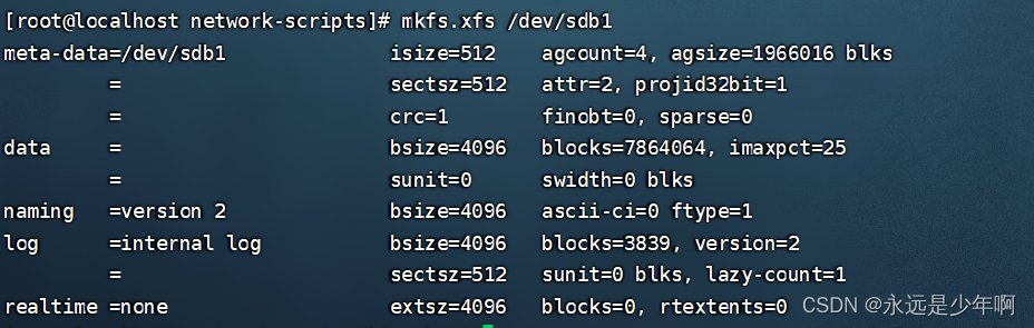

要创建KVM的虚拟机,我们首先来为KVM虚拟机挂载一块磁盘。在前文中,我们特意加装了一块30G的磁盘,我们就用该磁盘作为KVM虚拟机的存储设备。执行命令:
fsdisk /dev/sdb
mkfs.xfs /dev/sdb1
mount /dev/sdb1 /var/lib/libvirt/images
这些命令执行结果如下:
上述命令分别表示对新的磁盘进行分区、对分区安装文件系统(格式化)以及将分区挂载到/var/lib/libvirt/imgaes/目录中。对上述命令还存在困惑的,请查阅以下文章:Linux磁盘管理实战。相信您一定会有所收获!

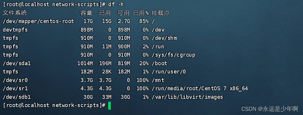

上述命令执行完毕后,我们可以执行命令:
df -h
结果如下:
可以发现,我们上面的操作成功!

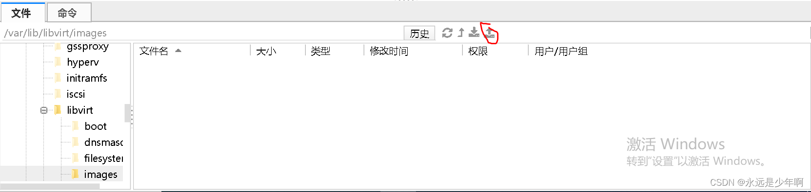

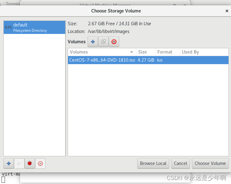

之后,我们需要上传一个虚拟机镜像,在这里,我们上传的是CentOS7的镜像,该镜像大小约为4.3G。在之前的文章中,我们一直使用rz命令来进行上传操作,但是对于这种大小超过4个G的文件而言,我们不能使用rz命令来进行上传。我们可以借助Final下方的FTP上传功能实现,如下所示:

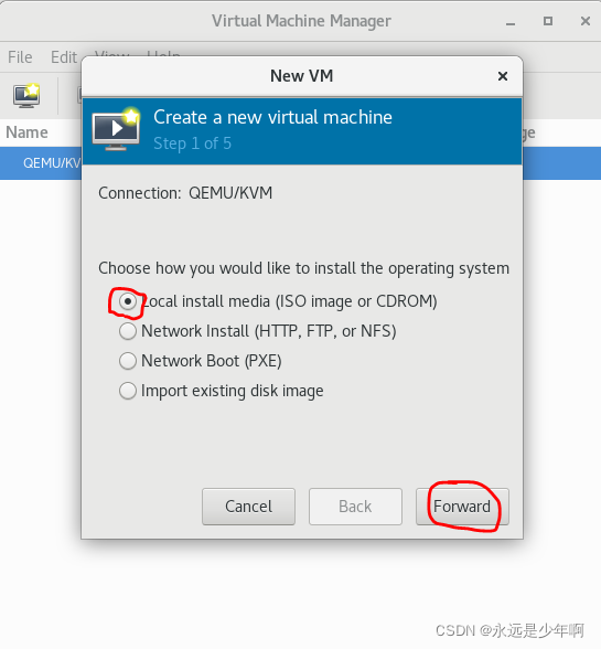

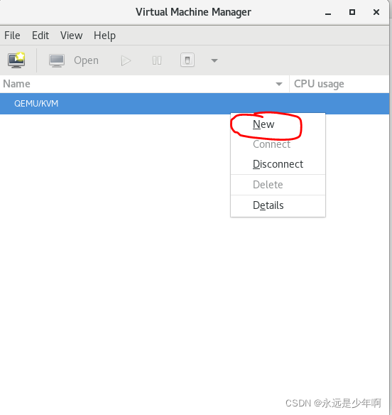

virt-manager
打开KVM的虚拟机管理页面,选择“New”,结果如下所示:

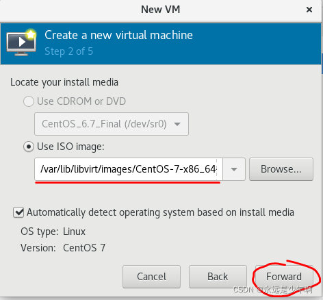

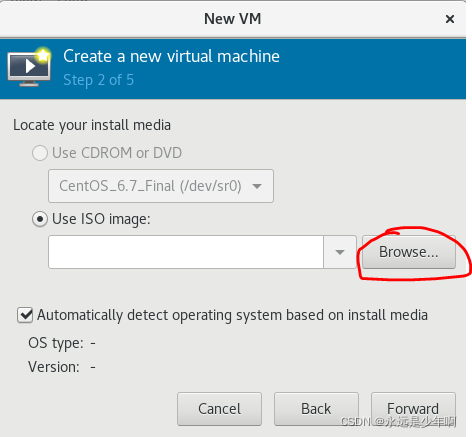

在弹出的页面中,选择安装方式为“通过本地介质安装”,然后选择“下一步”,如下所示:
之后,我们点击Browse,选择我们刚刚上传的镜像,如下所示:

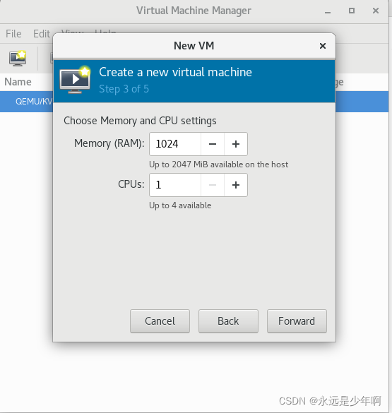

接下来,我们选择设置虚拟机的内存大小和CPU数量,在这里我们采用默认配置,直接点击“下一步”,如下所示:

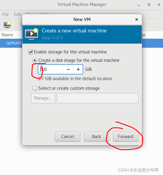

接下来,我们选择KVM虚拟机的磁盘大小。在这一步,鉴于我们当前的设备硬件资源不够,因此我在这里选择的磁盘小一些,大家可以根据自身实际情况选择磁盘大小,选择完成后,点击“下一步”,如下所示:

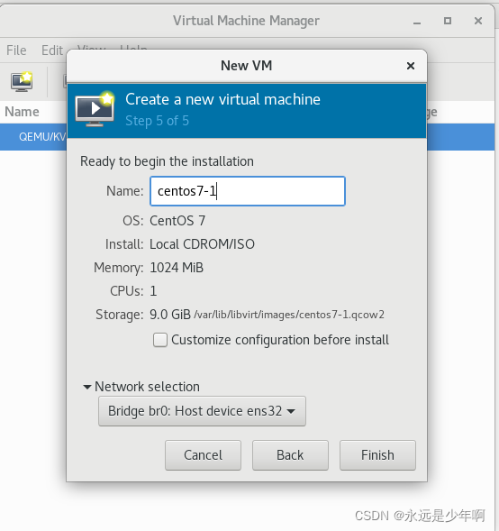

之后,我们填写虚拟机的名字,以及网络设置,如下所示:

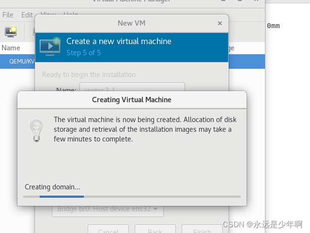

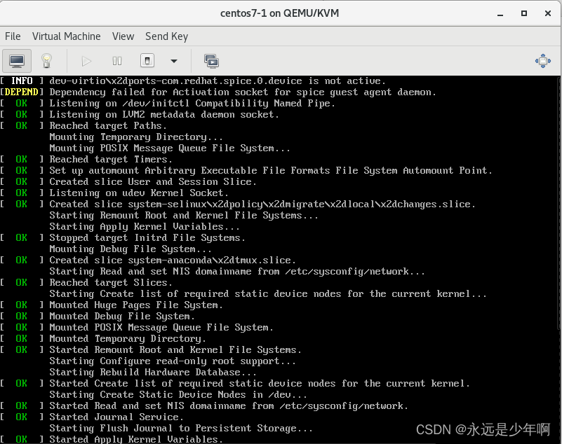

这样,我们的虚拟机就开始自动安装了,如下所示:
三、虚拟机安装展示

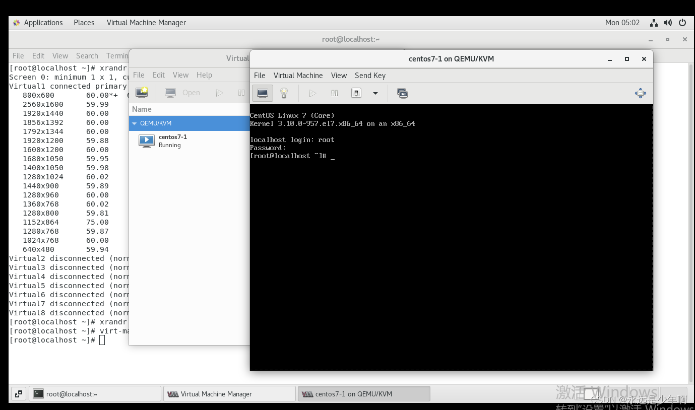

在KVM虚拟机创建、安装完成后,我们打开该虚拟机,查看安装效果
可以看到,我们的虚拟机安装成功!
