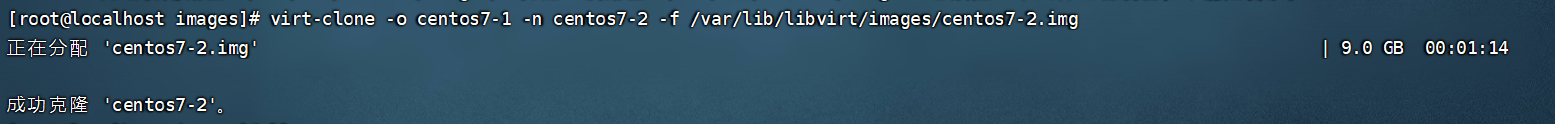

该命令执行过程如下:

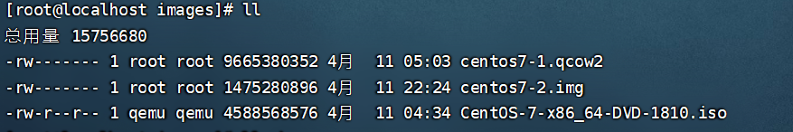

执行结果如下:
执行结果如下:
可以看出,在该命令执行后,生成了centos7-2的克隆虚拟机镜像。

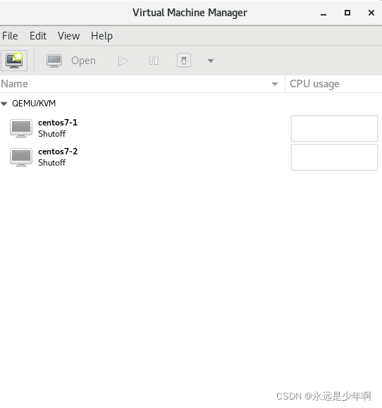

虚拟机管理器也可以看到这一台新的虚拟机,如下所示:

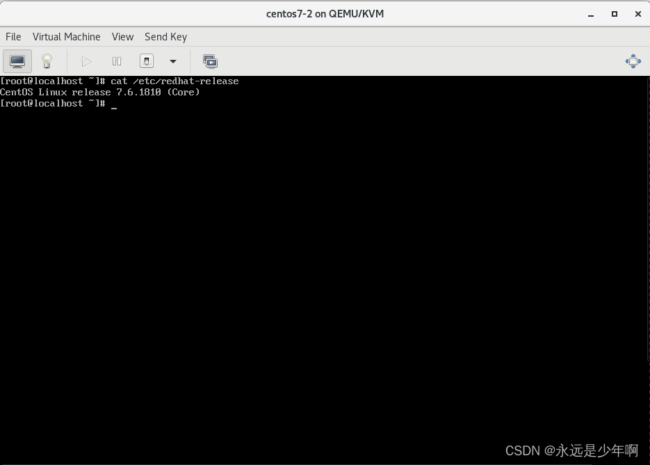

之后,我们启动克隆后的虚拟机,发现启动和运行均正常,如下所示:

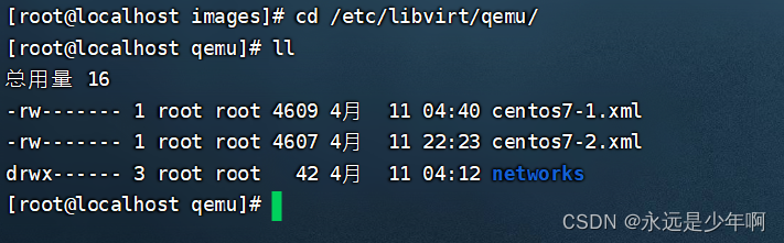

想要看虚拟机的一些硬件信息,我们可以查看KVM虚拟机的配置文件,该文件通常位于/etc/libvert/qemu/目录下,如下所示:

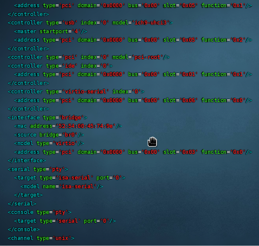

KVM会为每个虚拟机生成一个配置文件,配置文件内含有MAC地址等信息,如下所示:
我们可以打开克隆前和克隆后的虚拟机配置文件,查看它们的MAC地址、UUID等信息。可以明显发现,KVM有着很人性化的一点就是会帮助克隆后的虚拟机自动生成新的UUID和MAC地址,因此,我们的虚拟机一经克隆,就立刻可以使用了。
