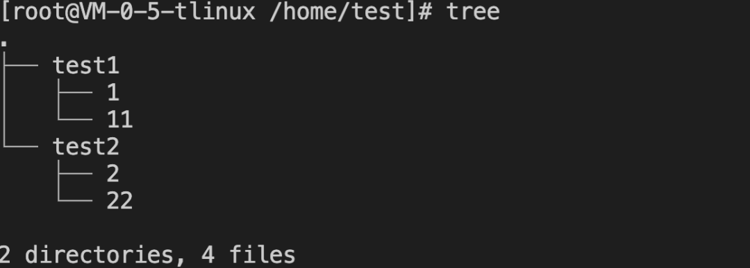

通过例子看下,分别创建两个不同的目录,并在两个不同的目录下创建不同的文件

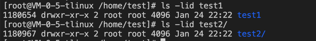

查看文件的 inode

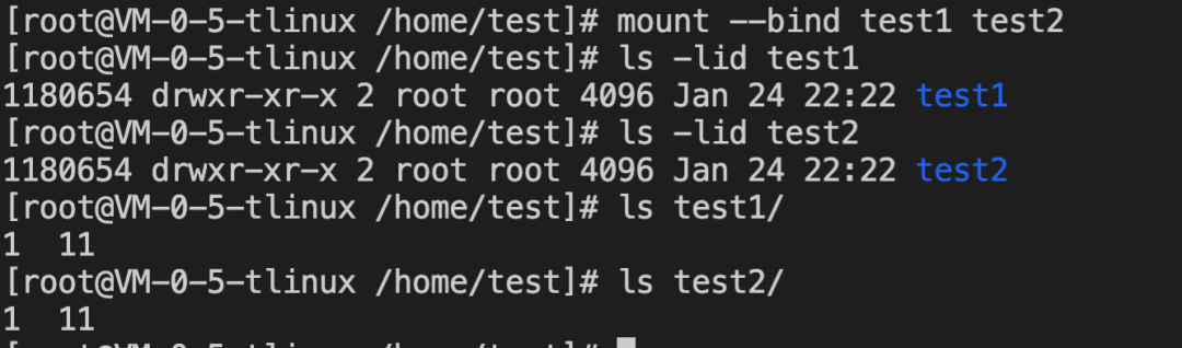

通过 mount --bind 将 test1 挂载到 test2 上,重新查看 inode 和目录下内容
可以看到,inode 号和文件,都是 test1 的

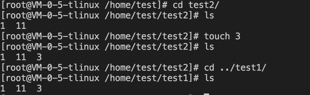

然后对 test2 目录下的文件访问修改,实际上改动的就是 test1 目录,我们测试下,在 test2 目录创建文件
然后接触 mount 之后,我们再查看下两个目录下的内容
可以看到,test1 目录保持修改后的状态,test2 目录文件仍然存在,且保持原来的不变
