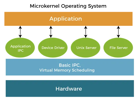

3.1 微内核
微内核只管理它必须管理的东西:CPU、内存和IPC。计算机中几乎所有的东西都可以被看作是一个附件,并且可以在用户模式下处理。微内核具有可移植性的优势,因为只要操作系统仍然试图以相同的方式访问硬件,就不必担心您是否更改了视频卡,甚至是操作系统。
微内核对内存和安装空间的占用也非常小,而且它们往往更安全,因为只有特定的进程在用户模式下运行,而用户模式不具有管理员模式的高权限。
