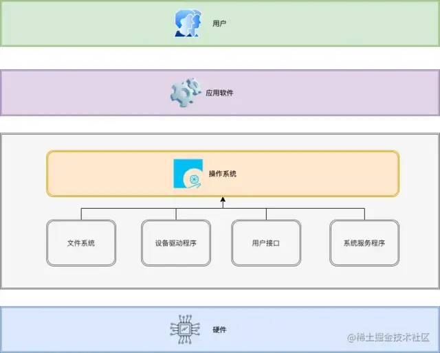

操作系统
Operating System简称OS,是软件的一部分,它是硬件基础上的第一层软件,是硬件和其它软件沟通的桥梁。
操作系统会控制其他程序运行,管理系统资源,提供最基本的计算功能,如管理及配置内存、决定系统资源供需的优先次序等,同时还提供一些基本的服务程序。

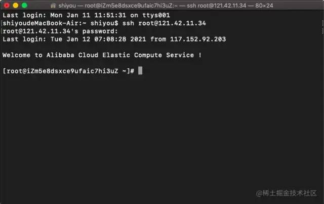

通过执行
ssh [email protected]命令,然后输入服务器连接密码就可以顺利登录远程服务器。从现在开始我们就可以在本地电脑操作远程服务器。
Shell(命令行环境)。ssh root@xxx这是一条命令,必须要在Shell中才能执行。
Shell这个单词的原意是 “外壳”,跟kernel(内核)相对应,比喻内核外面的一层,即用户跟内核交互的对话界面。
Shell是一个程序,提供一个与用户对话的环境。这个环境只有一个命令提示符,让用户从键盘输入命令,所以又称为命令行环境(command line interface,简写为CLI)。Shell 接收到用户输入的命令,将命令送入操作系统执行,并将结果返回给用户。Shell是一个命令解释器,解释用户输入的命令。它支持变量、条件判断、循环操作等语法,所以用户可以用Shell命令写出各种小程序,又称为Shell脚本。这些脚本都通过Shell的解释执行,而不通过编译。Shell是一个工具箱,提供了各种小工具,供用户方便地使用操作系统的功能。Shell有很多种,只要能给用户提供命令行环境的程序,都可以看作是 Shell。

进入命令行环境以后,用户会看到
Shell的提示符。提示符往往是一串前缀,最后以一个美元符号$结尾,用户可以在这个符号后面输入各种命令。
执行一个简单的命令pwd:
[root@iZm5e8dsxce9ufaic7hi3uZ ~]*# pwd*
/root
命令解析:
root:表示用户名;iZm5e8dsxce9ufaic7hi3uZ:表示主机名;~:表示目前所在目录为家目录,其中root用户的家目录是 /root普通用户的家目录在 /home 下;#:指示你所具有的权限(root用户为# ,普通用户为$ )。whoami命令可以查看当前用户名;hostname命令可以查看当前主机名;关于如何创建、切换、删除用户,在后面的用户与权限会具体讲解,这里先使用root用户进行演示。

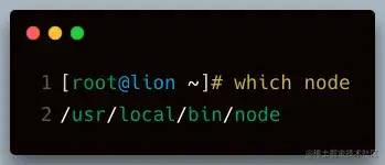

which:查看命令的可执行文件所在路径,Linux下,每一条命令其实都对应一个可执行程序,在终端中输入命令,按回车的时候,就是执行了对应的那个程序,which命令本身对应的程序也存在于Linux中。
总的来说一个命令就是一个可执行程序。

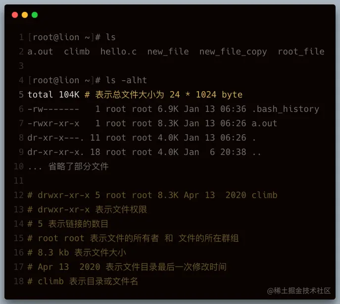

ls:列出文件和目录,它是Linux最常用的命令之一。
【常用参数】
-a显示所有文件和目录包括隐藏的-l显示详细列表-h适合人类阅读的-t按文件最近一次修改时间排序-i显示文件的inode(inode是文件内容的标识)

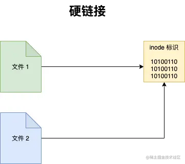

学习创建链接之前,首先要理解链接是什么,我们先来看看 Linux 的文件是如何存储的:
Linux 文件的存储方式分为 3 个部分,文件名、文件内容以及权限,其中文件名的列表是存储在硬盘的其它地方和文件内容是分开存放的,每个文件名通过 inode 标识绑定到文件内容。
Linux 下有两种链接类型:硬链接和软链接。
具体可以看文章:彻底明白 Linux 硬链接和软链接
硬链接
使链接的两个文件共享同样文件内容,就是同样的 inode ,一旦文件 1 和文件 2 之间有了硬链接,那么修改任何一个文件,修改的都是同一块内容,它的缺点是,只能创建指向文件的硬链接,不能创建指向目录的(其实也可以,但比较复杂)而软链接都可以,因此软链接使用更加广泛。
ln file1 file2 --> 创建 file2 为 file1 的硬链接
如果我们用 rm file1 来删除 file1 ,对 file2 没有什么影响,对于硬链接来说,删除任意一方的文件,共同指向的文件内容并不会从硬盘上删除。只有同时删除了 file1 与 file2 后,它们共同指向的文件内容才会消失。

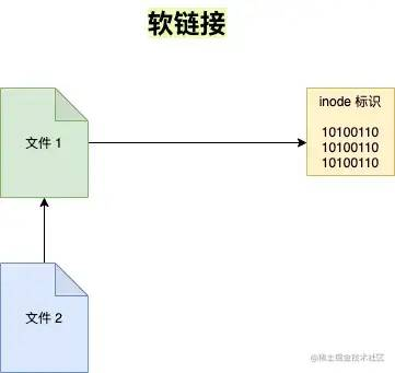

软链接
软链接就类似 Windows 下快捷方式。
ln -s file1 file2
执行ls -l命名查看当前目录下文件的具体信息
total 0
-rw-r--r-- 1 root root 0 Jan 14 06:29 file1
lrwxrwxrwx 1 root root 5 Jan 14 06:42 file2 -> file1 # 表示file2 指向 file1
其实
file2只是file1的一个快捷方式,它指向的是file1,所以显示的是 file1 的内容,但其实file2的inode与file1并不相同。如果我们删除了file2的话,file1是不会受影响的,但如果删除file1的话,file2就会变成死链接,因为指向的文件不见了。

[root@lion ~]# ls -l
drwxr-xr-x 5 root root 4096 Apr 13 2020 climb
lrwxrwxrwx 1 root root 7 Jan 14 06:41 hello2.c -> hello.c
-rw-r--r-- 1 root root 149 Jan 13 06:14 hello.c
其中drwxr-xr-x表示文件或目录的权限。让我们一起来解读它具体代表什么?
d :表示目录,就是说这是一个目录,普通文件是 - ,链接是 l 。r :read表示文件可读。w :write表示文件可写,一般有写的权限,就有删除的权限。x :execute表示文件可执行。- :表示没有相应权限。权限的整体是按用户来划分的,如下图所示:

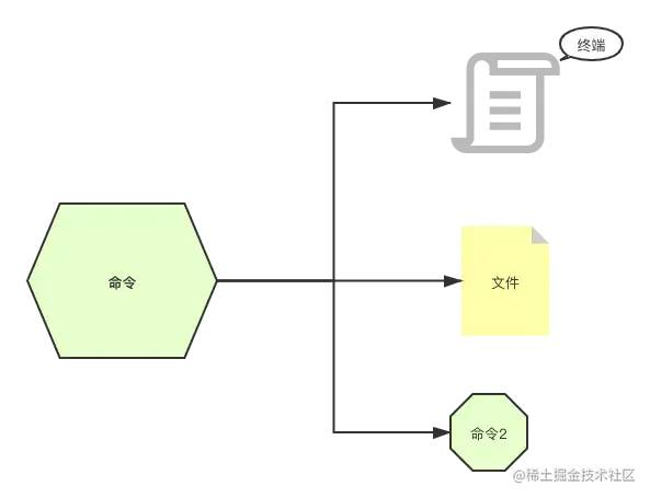

命令一般都是通过键盘输入,然后输出到终端、文件等地方,它的标准用语是 stdin 、 stdout 以及 stderr 。
stdin,终端接收键盘输入的命令,会产生两种输出;stdout,终端输出的信息(不包含错误信息);stderr ,终端输出的错误信息。
重定向
把本来要显示在终端的命令结果,输送到别的地方(到文件中或者作为其他命令的输入)。

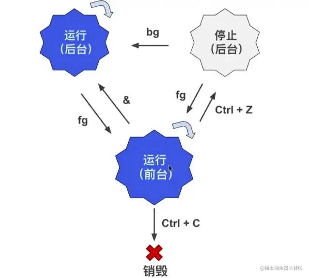

进程状态
主要是切换进程的状态。我们先了解下 Linux 下进程的五种状态:
前台进程 & 后台进程
默认情况下,用户创建的进程都是前台进程,前台进程从键盘读取数据,并把处理结果输出到显示器。例如运行 top 命令,这就是一个一直运行的前台进程。
后台进程的优点是不必等待程序运行结束,就可以输入其它命令。在需要执行的命令后面添加 & 符号,就表示启动一个后台进程。
启动后台进程,它的缺点是后台进程与终端相关联,一旦关闭终端,进程就自动结束了。
cp name.csv name-copy.csv &
使进程不受挂断(关闭终端等动作)的影响。
nohup cp name.csv name-copy.csv
nohup 命令也可以和 & 结合使用。
nohup cp name.csv name-copy.csv &
使一个 “后台暂停运行” 的进程,状态改为“后台运行”。
bg %1 # 不加任何参数的情况下,bg命令会默认作用于最近的一个后台进程,如果添加参数则会作用于指定标号的进程
实际案例 1:
- 1. 执行 grep -r "log" / > grep_log 2>&1 命令启动一个前台进程,并且忘记添加 & 符号
- 2. ctrl + z 使进程状态转为后台暂停
- 3. 执行 bg 将命令转为后台运行
实际案例 2:
前端开发时我们经常会执行 yarn start 启动项目
此时我们执行 ctrl + z 先使其暂停
然后执行 bg 使其转为后台运行
这样当前终端就空闲出来可以干其它事情了,如果想要唤醒它就使用 fg 命令即可(后面会讲)
显示当前终端后台进程状态。
fg 使进程转为前台运行,用法和 bg 命令类似。
我们用一张图来表示前后台进程切换:
我们可以使程序在后台运行,成为后台进程,这样在当前终端中我们就可以做其他事情了,而不必等待此进程运行结束。
