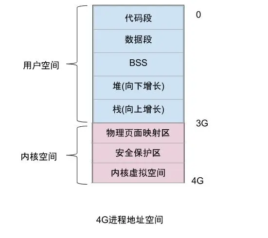

进程内存分布:代码段、数据段、BSS段、堆、栈。

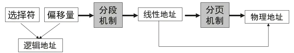

Linux 内核主要通过虚拟内存管理进程的地址空间,内核进程和用户进程都只会分配虚拟内存,不会分配物理内存,通过内存寻址将虚拟内存与物理内存做映射。Linux 内核中有三种地址,
a、逻辑地址,每个逻辑地址都由一段 (segment) 和偏移量 (offset) 组成,偏移量指明了从段开始的地方到实际地址之间的距离。
b、线性地址,又称虚拟地址,是一个 32 个无符号整数,32 位机器内存高达 4GB,通常用十六进制数字表示,Linux 进程的内存一般说的都是这个内存。
c、物理地址,用于内存芯片级内存单元寻址。它们与从 CPU 的地址引脚发送到内存总线上的电信号对应。
Linux 中的内存控制单元 (MMU) 通过一种称为分段单元 (segmentation unit) 的硬件电路把一个逻辑地址转换成线性地址,接着,第二个称为分页单元 (paging unit) 的硬件电路把线性地址转换成一个物理地址。
分页单元把线性地址转换成物理地址。线性地址被分成以固定长度为单位的组,称为页 (page)。页内部连续的线性地址被映射到连续的物理地址中。一般 "页" 既指一组线性地址,又指包含这组地址中的数据。分页单元把所有的 RAM 分成固定长度的页框 (page frame),也成物理页。每一页框包含一个页 (page),也就是说一个页框的长度与一个页的长度一致。页框是主存的一部分,因此也是一个存储区域。区分一页和一个页框是很重要的,前者只是一个数据块,可以存放任何页框或者磁盘中。把线性地址映射到物理地址的数据结构称为页表 (page table)。页表存放在主存中,并在启用分页单元之前必须有内核对页表进行适当的初始化。

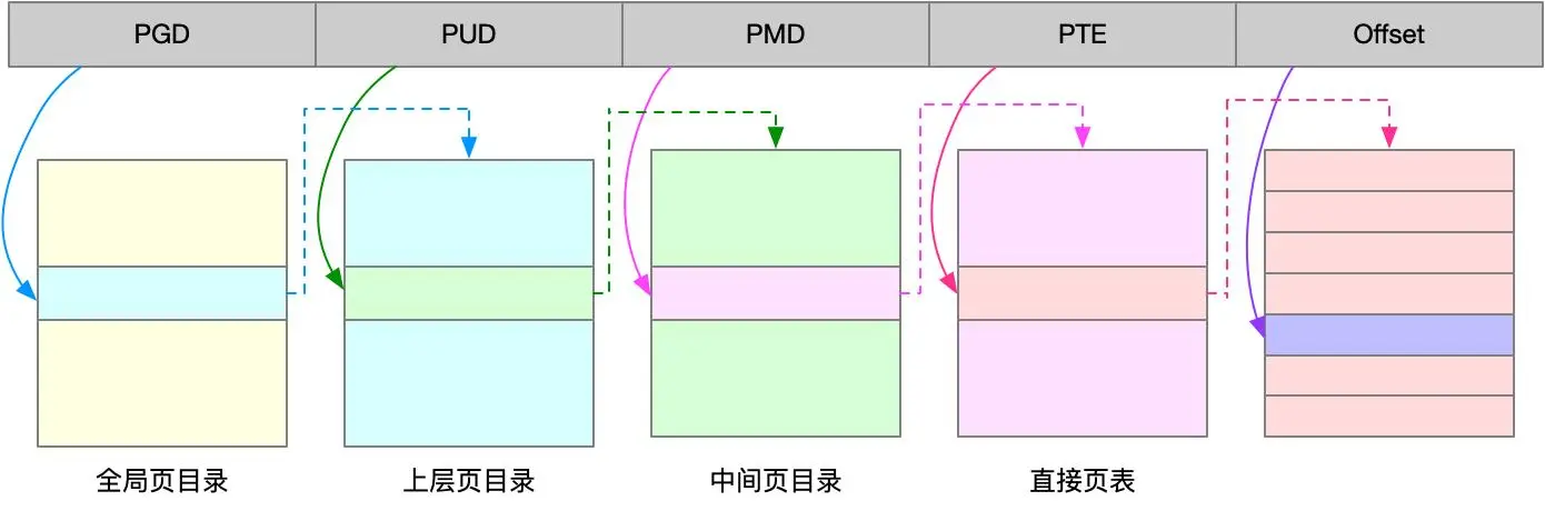

x86_64 的 Linux 内核采用 4 级分页模型,一般一页 4K,4 种页表:
a、页全局目录
b、页上级目录
c、页中间目录
d、页表
页全局目录包含若干页上级目录,页上级目录又依次包含若干页中间目录的地址,而页中间目录又包含若干页表的地址。每个页表项指向一个页框。线性地址被分成 5 部分。

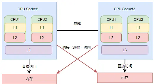

随着 CPU 进入多核时代,多核 CPU 通过一条数据总线访问内存延迟很大,因此** NUMA** 架构应运而生,NUMA 架构全称为非一致性内存架构 (Non Uniform Memory Architecture),系统的物理内存被划分为几个节点 (node),每个 node 绑定不同的 CPU 核,本地 CPU 核直接访问本地内存 node 节点延迟最小。
可以通过 lscpu 命令查看 NUMA 与 CPU 核的关系。

Linux 内核是操作系统中优先级最高的,内核函数申请内存必须及时分配适当的内存,用户态进程申请内存被认为是不紧迫的,内核尽量推迟给用户态的进程动态分配内存。
